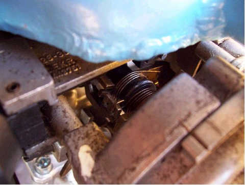

1 tak nafoceny to mam ale prd vidim... jde mi o tuhle pruzinku kam co ma zapadnou a jak to natocit to mi neni nejak jasny... nejak sem to slozil ale nevim jesli dobre. Pamatuje si to nekdo?18
zvětšit Kdo pomuze s LEKRem? - obrázek od AlVyb vložen 10.08.2005 21:44:59
