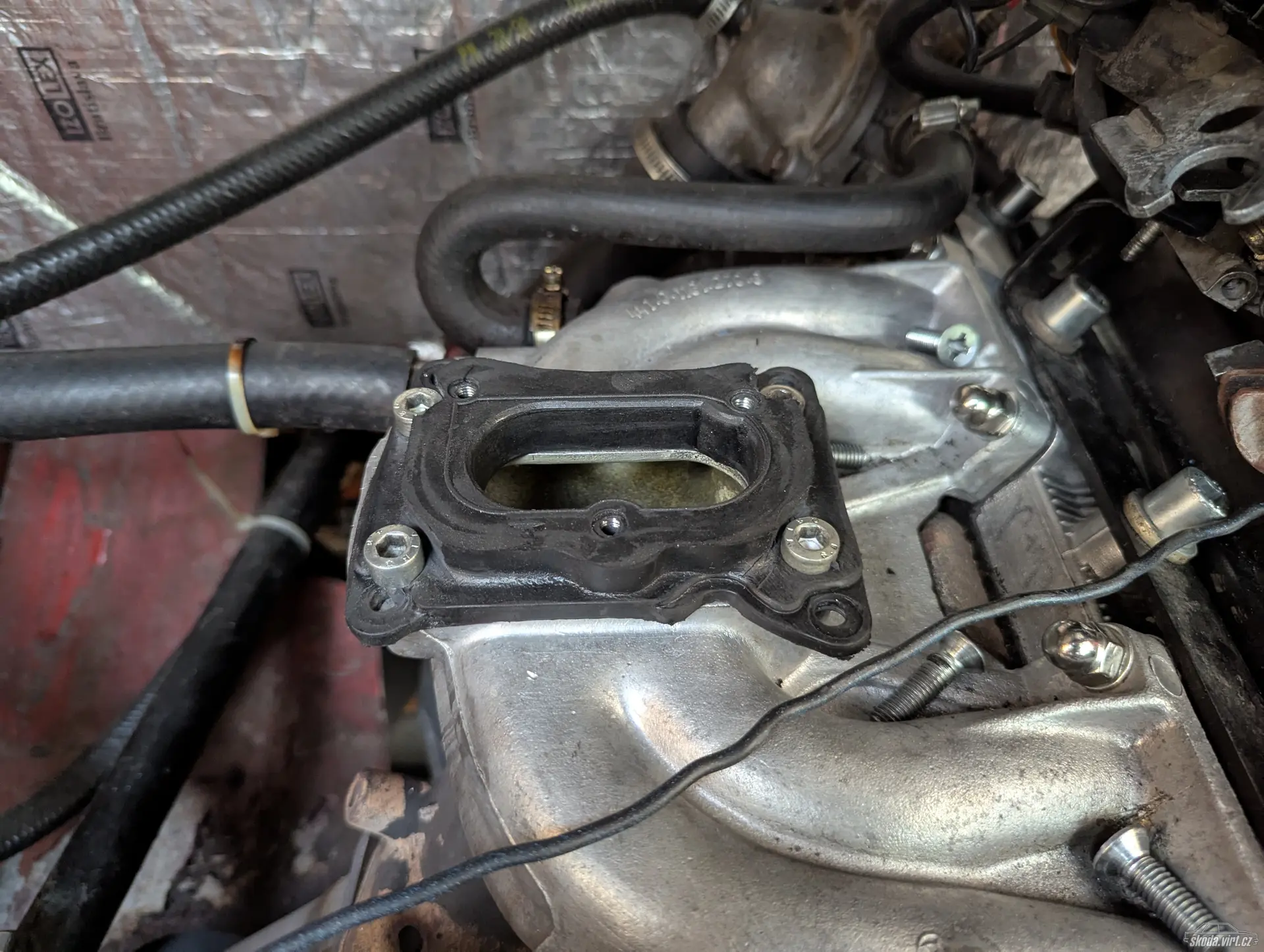

darklord
Dufam ze je z fotky jasna moja miera frustracie... Sroby drziace karbec pre tuto podlozku budu predpokladam ine, nevie niekto dlzku? Nech viem kolko skratit, ano mozem to primeriavat, ale radsej nech daco neskurvim.

darklord
Dneska som to 4x rozobral az po sanie, navyse som si urobil aj novu kovovu podlozku. A hovno. Dam 100EUR tomu kto pride a posklada to tak aby to bolo dobre. Ja uz som skoncil, na emisnu tam vratim SEDR, toto je nonsense aby jeden drbnuty karburator nesiel nijak utesnit. Vsetko je prebrusene, rovne podla oceloveho pravitka. A nejde to.

darklord
Dneska som nastrihal tesnenia z papiera 0.8mm, a zda sa ze tieto spoje uz neprisavaju. Skusal som opatrne striekat cistic brzd na papiere a zasadnu zmenu kolisania som nespozoroval. Avsak po nastriekani kamsi na strunky sytica sli otacky hore. Napada ma, keby bol zly obohacovac, nechovalo by sa to nejak takto? Nechcel som to rozoberat na horucom motore, ale zajtra asi zacnem tym...

Tomaso435
-> darklord 07.08.25 22:07:15: vše děláš dobře, saje to tím materiálem těsnění. Místo toho tam dej tmel a nech to zatvrdnout.
Vyzkousel jsem od 0.3.po 1mm klingerity i grafitový.... Vysledek vždy stejný.

darklord
To auto bude proste prekliate, nic nemoze fungovat bez nekonecnych problemov. Kupil som dneska kus klingeritu afinisgroup.sk/afg-330-mt 0.5mm, narezal tri tesnenia. Skontroloval som si pravitkom prirubu sania, kovovu platnu, plastovu podlozku (ta potrebovala trochu pobehat po smirgli). Potom som na tmel (Dirko HT) nalepil novo vyrezane SEDR tesnenie k saniu, nasledne dalsi tmel kovova doska, dotiahol, poutieral vytlaceny tmel. Dalej som dal "nasucho" tesnenie, plastovu podlozku, tesnenie, karbec. Mal som podozrenie ci naahodou niesu sroby moc dlhe a nevytlacaju tu kovovu dosku alebo co, tak som ich trochu skratil, a zistil ze tam patri este aj podlozka pod srob, takze som naskladal na kazdy srob aj podlozku, nahodil karbec, zatiahol, silnejsie ako sedr, ale nie uplne na krv. Startnem a po chvili ked sa to zohrialo zase zle. Tak ja neviem uz. Co robim zle? Ked fuknem cistic brzd na cca prirubu, tak otacky stupnu. Rovnako ked streknem dozadu. Proste je tam nejaka fantomova netesnost, ale fakt nedokazem pochopit kde sa berie...
