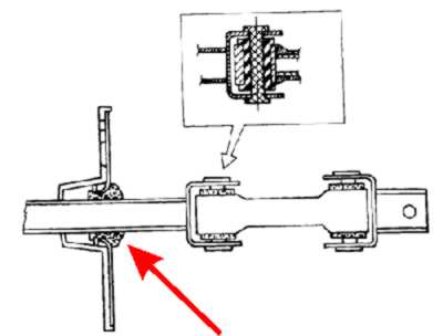

-> Borin: Ke kloubu se dostanes po te, co sundas kryci plech pod nadrzi. Pozadas nekoho aby vergloval se saltrpakou a budes koukat, co to tam dela. Taky by teoreticky mohl byt povytoceny sroubek co fixuje kloub vuci radici tyci, co kouka z prevodovky. Mam zkusenosti je s timhle novym kloubem, co vypada jako na obrazku. 1) Cepy jsou roznejtovany - roznejtovani se musi odvrtat, pak bych dovnitr vyrizl zavit a pro konecnou cepy montaz zajistil srouby. Zadny tesneni tam neni, musi se vymenit cela kost (to "h-cko"), tedy pokud je vykotlany. 2) Dalsi problem je, ze dnes sezenes uz jen plastovou kost, ktery bude o ty cepy nejspis drncet, protoze nejaka vule v tom kloubu vzdy byt musi - aspon me to drnci, ale uz mam novy gumovy. Nejlepsi by bylo to tahlo vytahnout - kvuli tomu odvrtani roznejtovanych koncu cepu, ale pri trose snahy by se to mohlo povest i zespodu, materialu tam zas tak moc neni - ovsem musi se tahlo odpojit od radicky pootocit tak, abys k tomu mohl a nejak zafizovat..... Proste nejdriv sundej ten plech a koukej co se v tom kloubu deje, kdyz nekdo radi 1 3 5 a uvidis, jestli je to tim - nejaka vule tam byt musi, ale ne velka - kdyztak muzes tomu naklapeni radici tyce pomoci zespod sroubovakem, abys videl co to dela a jestli to tim je, stejne muze poslouzit docasna demontaz kulisy razeni...

-> Borin: zadny tesneni - je to takova jako kost driv pogumovana kovova a dnes plast a drzi tam prostrednictvim cepu - ktere se hure schaneji - takze vyjmout cepy dat novou kost a zase vratit cepy...

Dále bych se podíval zda nemáš příliš vydřenou nebo úplně vypadlou průchodku táhla řazení do tunelu. Jsou to dva silonové půlměsíce spojené segnerkou.
00:08:20
12.07.2005
12.07.2005
Starší je plechová klec s gumovými segmenty.
skoda.panda.cz/clanek.php 3?id=261
00:05:44
12.07.2005
12.07.2005
Novější provedení vypadá takto.
00:05:01
12.07.2005
12.07.2005
-> Borin: Nepřesnost řazení může být způsobena vůlí v tomto kloubu.

->Borin: Jo tahlo je s prevodovkou spojeny takovou spojkou ktera zajistuje mimourovnovy spojeni - "kloubem" jsou ho ruzna provedeni... taku muze byt nalomeny tahlo v miste toho splosteni u spoje s radickou, ale to by pomerne rychle upadlo. Jako rychly reseni bych zkusil vyhodit kulisu a nasledne pak porhlidnout ten spoj tahla s prevodovkou... To, co popisujes rozhodne neni spatnou synchronizaci, synchrony ani synchronni spojky tohle nijak nemohou ovlivnit...
