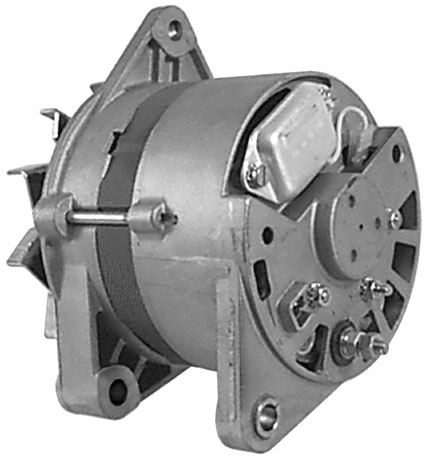

takze mi staci zohnat to predne viko z favo altiku
18:19:10
13.07.2005
13.07.2005
DOOlittle
a takto vyzera favo altik

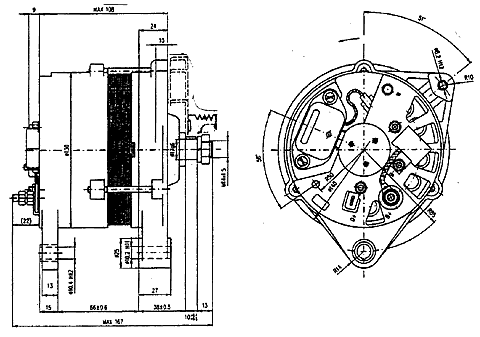

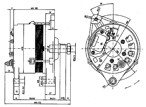

1
18:17:28
13.07.2005
13.07.2005
DOOlittle
tovarenske cislo je 443-113-516 653 14v 55a a ako som sa na nete dozvedel, tak je to altik urceny pre ZETOR a DETVU a jeho cena je 2700 kc s DPH..... takze kto chce moze si to blizsie mrknut na stranke www.magneton.cz

2
