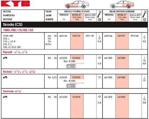

cafte...mozno troxa neskoro ale na zaklade tohto clanku som si dnes xcel objednat tlmice KYB a vyhradny distributor pre cesku a slovensku republiku povedal ze take cosi nema a ani to objednavat nebude
vie mi njekto helfnut ako to vyriesit ? ak som to poxopil, ani v cexax by nemali byt k dispozicii a zda sa mi ze niekto ich predsa len kupil. jedine co bolo k dispozicii su Monroe...olejove

Jinak ty jednoplášťové plynokapaliny právě doporučují pro sportovní využití a Premium jsou serie.
03:00:56
20.07.2005
20.07.2005
-> boomboom: PREMIUM jsou kapalinové tlumiče, GAS-A-JUST jsou jednopláštové plynokapalinové tlumiče a EXEL-G jsou plynokapalinové tlumiče.

-> boomboom: Vyrábí se např. japonské tlumiče Kayaba (KYB), sada na Š120 stojí 1700,-.
