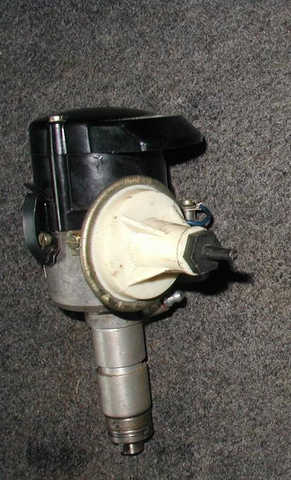

rozdelovac komplet novej-noha staha... je to nejakej DDRackej rozdelovac, podoba se trochu puvodnim BOSCH, podtlak jsem sundal a zaaretoval

Dneska jsem spraskal motor do zavodaku a je tam nejaka zahada...kdyz jsem delal predstih, tak na jedno otoceni ryska mam predstih 11° a na druhy asi 16° setkal se s tim nekdo?
