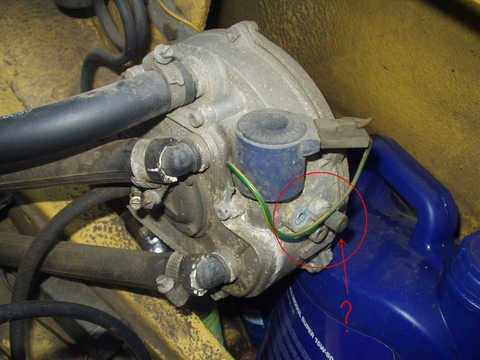

Sakra, dneska sem tam byl. 10 To neva. Volnoběh na benzín vypadá dobře. Plyn sem nastavil podle toho jak tu napsal PeterP136. Teď už jede normálně. Ještě si pohlídám spotřebu a kdyžtak se ozvu 4 . Díky za ochotu. 6

-> Rabbit: Tak gryzly ma zachranil :)
Ta skrutka co si zakruzkoval vyzera byt ako ta prava a ak je vrubkovana kvoli lepsiemu toceniu prstami, tak je to na 100% ona. Imbus vedla pravdepodobne plni len funkciu zaslepky.
Ten ventil je naozaj na hadici, to ze je jeden skutocne nevadi.
Este by ma zaujimalo, ka vedie ta tenka hadicka z prostriedku hrnca. Vyzera to ako riesenie pretlaku pre membranu, ale to je len vystrel do tmy. :)
Ja inac nastavujem lpg asi takto:
benzin musi byt dobre nastaveny (vlastne len volnobeh)
zahrejem motor
nastavim skrutkou na reduktore volnobeh na najvyssie otacky
potom motoru pridam tak na 3t otacok (odporucam mu dat tam, kde s nim budes najcastejsie cestovat)
potom povolujem/utahujem skrutku na hadici az kym nenajdem bod, kde otacky prestanu stupat
zase nastavim volnobeh na reduktore na max otacky
zase opakujem to s tymi 3t otackami
kedze by to dvakrat stacilo, tak este potom ak chcem usetrit pol litra, mozem o stvrt otacky hadicu utiahnut, ale zaroven sa oberiem o par millisekund pri rozbiehani na krizovatkach a predbiehani :) Spotreba dialnica 110km/h, medzimesto 100km/h, mesto 70km/h 340km BA-PP a trochu po meste (tak do 50km) mam 7,5 az 8l leto, zima (v zime uberiem tak o 10 az 20km/h). Predstih mam na 742.136 7stupnov a favo zapalko s podtlakom zo 120.

Dík za snahu, ale z toho nejsem vubec chytrej. Já tomu totiž vubec nerozumim. Potrebuju to vysvětlit pro blbý. A hlavně je to tam tam popsaný na favo a ne na 120ku. Moh bys mi to kolbabkovo přetlumočit, abych tomu rozuměl?
Kolbabek:
1) chápu, ten ventil mám na hadici do mixeru ( sice jeden ale to neva )
2) nevim, šroub ne regulátoru, to je tendle? (V červenym kroužku) Nebo je jinde?
zvětšit Chcípá a cuká - obrázek od Rabbit vložen 28.07.2005 18:11:08
