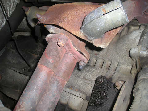

přesně takhle jsem to taky myslel, že může použít klasickej 120 (130) vejfuk

2 KEAN: Se to nejak zamotava :) Proste mas vyfuckovy potrubi co pasuje na motor z Rapida136 (popr. S136, popr. favo-motor) a na nej muzes pouzit vyfuck jak 130kovej tak i 105/120kovej (po prevrtani der na prirube na 10mm)

-> KEAN: No od výroby ne, tam je 742.130

-> deathcat: A ve škodě 130L ne??

-> KEAN: Ten co je origo ve 136 rapidu nebo sedanu

Který motor ma onačení 742.136 ?

Totiž takhle...mám tyhle parohy a de mi oto ze kdyz budu kupovat vejfuk u kterýho je napsáno ..svody na klasický stodvácový parohy.. Jestli to na tohle bude sedět....???

-> ace ventura: me to moc jako klasika nepripada. 130ka nikdy nemela vyhrivane svody sani. jsou to 742.136 jak pise mates

-> KEAN: favo blok + parohy 742.136

120kovy parohy??? a jak se se je podarilo namontovatna hlinikovou hlavu?

-> KEAN: tak je to supr...

-> ace ventura: Zdravím...díky....jinak ty gumy cos mi nekdy v zime prodaval mi dobře posloužily...

-> KEAN: jo klasika a 130-kový vejfuk

To jsou klasicke stodvacitkove parohy...ze??
