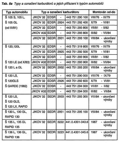

-> Peto85: Také možnost
. Pro jistotu se podívej zezhoda do difuzorů, jsou na nich odlitá čísla. (105 má 20, 23).

Peto85
-> Pilot 105: no tak ten byvali majitel bol origo drzgros mal to na plyn a este tam dal 105 karbec

Peto85
-> ace ventura: 443 751 2931 00 NW tak toto je tam a to 2931 a to NW je tam vyrazene a ten zvysok je vylisovany

ace ventura
-> Peto85: na víku by měl mít konečný 3223

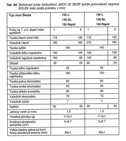

Peto85
No tak uz mi to doslo preco po vimene karbecu na mojej 136 za karbec zo s130 to ide lepsie ono tam bol karbec zo s105
dik za info

Ale na 100 % to poznáš pouze podle difuzorů a natryskování.

Peto85
Ake ma cislo alebo ako viem ze je to 136??
