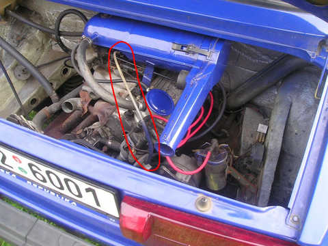

-> KEAN: kouni z leva pod filtrboxem na karbec, a uvidíš tam zející díru se závitem a tam to patří...
No teda takhle po tmě tam uvidíš pěkný ho**o

Nemá někdo fotku do kteryho místa to přesně patří??

sluzi na to,motor ma pri vyssich otackach vacsi predstih a to sa reguluje podtlakom v karbeci a tou hadickou,tu mas ako to stupa

-> Bagrr: -> ace ventura: Dík moc...já jen že se mi ten průchozí šroub uvolnil a i stou hadičkou vypadl z karbecu a já přesně nevěděl k čemu tam je a kam přesně to mám zašroubovat zpátky....

-> ace ventura: přidání plynu, páč vývod je nad klapkama, a tudíž když je zavřeš, tak tam nejni žádnej podtlak:o)

-> KEAN: pokud vznikne v karbecu podtak (odlehčení plynu), membrána v regulátoru se prohne a otočí se základovou deskou v rozdělovači a upraví předstih

-> ace ventura: Jakou změnu předstihu?vysvětli mi to prosím...já tomu moc nerozumím...

-> KEAN: slouží pro podtlakovou regulaci rozdělovače, tj. změnu předstiju

FOTO

Mám jen takovej malej dotaz k čemu slouží tato hadička co vede z rozdělovače do karbecu...děkuji...
