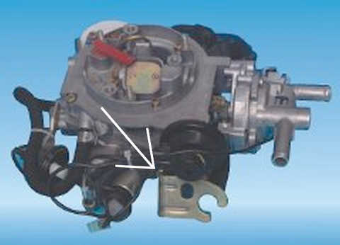

LEKR je Jikovem licencne vyrabenej Pierburg....
Jenom tady nejak nepadlo, ze pokud se bude kombinovat LEKR a mechanickej rozdelovac, mela by se do podtlakovyho regulatoru dat pruzina z favorozdelovace - podtlak pro rozdelovac se u LEKRu bere z jinak siroky casti karbu nez na Sedru, takze ten generovanej podtlak je vyssi nez je zdravo....

Fén
-> Rapid135: Pierburg a Lekr jsou dělané podle stejné koncepce, ale jenom s tím rozdílem, že Jikov tomu dal název Lekr.

Rapid135
chlapi ja mam doma pierburg a vypada uplne stejne jako toto. jestli je tohle Lekr tak cim to ze sou si podobni

Fén
Lepší foto sem nenašel.

KEAN
Chtělo by mu sem dát foto aby to bylo vidět...

Fén
Je to u odpojovače volnoběhu.

Libor
nekde nalevo u saciho potrubi.ale lekra nemam

snoopy
Prosimvas muze mi nekdo poradit kam dat tu hadicku co de od rozdelovace.Mam tam Lekra a nevim kam ji tam strcit.
