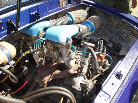

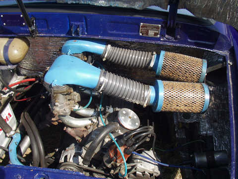

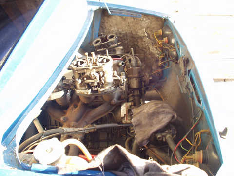

Zazaa
pod kapotu se vejdou , ale musi bejt nizke saci potrubi a je to docela na tesno
sou z Alfasudu nebo 33ky (proste z boxera) a na vrakacich se prodavaly kolem 1500,- kus
ty karby sou v podstate uplne stejny jako DCOE akorat sou urcene pro montaz nastojato daji se stejne pretryskovat a naladit na zavodni motor pouzivaji je hodne treba broukari :)
jinak s temahle karbama jezdi jedno Rko uz tak 3 roky a videl sem je i ve 120ce a 100vce

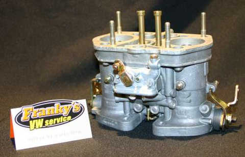

krul
vypada to asi tkhle

krul
tak ten Weber je prej z nejaky alfi, ma to prumer 40 oznaceni IDF je to trochu spinavy ale prej v pohode !!!!!!!!!tak kolik ymslite ze to ma cenu?????????
