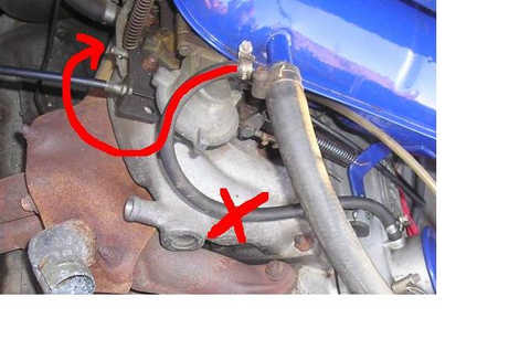

Podle mě to máš špatně zapojene Zapoj to podle te červené šipky do karbce a ve ventilovém víku, které je z fakana to zaslep a bude to v pohodě

Ma to bejt samozrejme tak jak je to naznaceny na fotce. Nekoho holt zmatly ty 2 natrubky na ventilovym viku 781.136B (?) Proste strikackovy verze favomotoru....

-> KEAN: Tak jak říkám, přímo z víka ventilů.

To sem si mohl myslet...ale tedy vývod mam ve víku..asi protože je to fávo a vývod mám také v airboxuTak jak to bude lepší??

-> KEAN: Tak jak to máš ty ti to musí mít snahu chcípat při zabrždění. Vyndej jí z airboxu, přepoj na karbec a ten vývod z airboxu zaslep.

-> KEAN: Tou hadičkou z karbece se má odvětrávat kliková skříň na volnoběh, takže patří buď přímo do víka ventilů, pokud tam máš vývod, anebo do airboxu, pokud ho máš tam. To jak to máš ty je jediná špatná možnost

Jen by mě zajímalo jestli ta hadička z airboxu nepatří spíše do karburátoru než do toho víkaA vývod z toho víka by se zaslepilCo myslíte???
