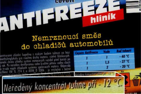

jack51
-> Mishoooo: No ale trošku zbytečny, když 1:1 je to taky do -40 ne?
22:35:04
21.10.2005
21.10.2005
Mishoooo
-> jack51: tak to je hovno... bavime sa o fridexe... ten je cisty odolny do -40
22:29:12
21.10.2005
21.10.2005
jack51
-> jack51: Tak sorry, při -12
22:27:44
21.10.2005
21.10.2005
jack51
-> Mishoooo: Já si to z ničím nepletu, čistá nemrznoucí směs do chladiče (nevim jak fridex) mrzne při -17
22:21:04

jack51
-> Bagrr: No to ani ne, protože čisty to zamrzá tuším při -17
18:19:42
