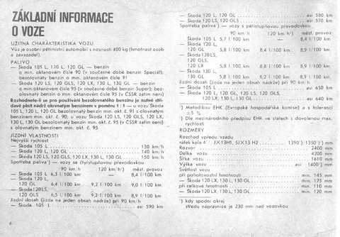

96 je tam napsaná proto, že tenkrát 95 nebylo. Je to dáno kompresním poměrem a ten má 130 jako fávo 136 a to taky jezdí na 95. 98 tam dát můžeš, nic tim nezkazíš.

-> Tommys: prestavba auta na s 130 neni problem... kdyz splnis ty podminky jak si psal (4pisty, vlecka, emkovy celo 5q atd) pak kdybys sehnal 742.136 tak taky neni problem

No tady taky píšoi min 95 okt. takže by asi mohlo být víc, no a ještě jedna věc, k tý 130 co mám doma mám originál v techničáku pneu 185/70 což jsem taky čuměl

-->Dieter Bonrath- takže radíš až 98?A nevodpravý to ten motor?

Pokuď vím, tak u 130 je předepsané palivo min 96, takže lejt tam 95 je sice dobrý, ale když tam člověk naleje 98 a víc, tak je to znát na průběhu kroutícího momentu (vlastní zkušenost)

Aha takže ten motor prostě i když to tam naliješ tak to zkrátka nepobere, nevyužije tak dobrej benzin

-> Tommys: jj to oktanovy cislo je znat...
22:10:03
19.10.2005
19.10.2005
Tommys
jo takže pokud je to jasný tak 95 plus aditiva, no a já jsem vzal plnou speciálu protože jsem si nebyl jist:-)))A říkal sjem si že to v tom autě co to bylo jelo líp:-))tam měl naturec určo

-> Tommys: pokud teda ta hlava je tam od vyroby
22:06:47
19.10.2005
19.10.2005
-> Tommys: jestli nemas za cislem motoru 8ku tak aditiva davej
