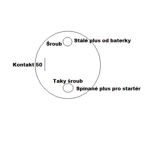

-> Tomáš SK: Právěže to je věčný omyl, ten šroub je plus, které je sepnuto po přivedení plusu na kontakt 50... Sem kuchal elektromagnet a pod tadytěma dvěma šroubama je mohutná měděná destička, která je propojí po sepnutí elektromagnetu.... Zkus se někdy kouknuout pod ten plastovej deklík:o))) A hlavně proč by byla kostra izolovaná??

Pravda je, ze som sa na ten starter moc nepozeral, ale pokial viem, tak ten srob "Taky sroub" je kostra. Prud privadzas cez 50 zo spinacky, cim sa vysunie pastorok do venca zotrvacnika a ked pustis klucik, na 50 nebude +12V a pastorok sa znova zasunie. Takisto by to malo fungovat aj na 1kW, len s tym rozdielom, ze je tam reduktor.
Starter samotny je napajany prave tym "srobom Stale plus od baterky", kde mas navlecenych viac ociek.
13:33:47
31.10.2005
31.10.2005
Bagrr
-> Tomáš SK: Ne-e, já to nechtěl připojovat na kontakt 50 ale podle obrázku na spínaný plus pro startér.....

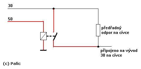

Tak som ten starter konecne nahodil aj ja... mam ale par poznamok ohladne odpojeneho vodica 15A:
- ak len nechate odpojeny vodic a dalej s elektrikou nic nerobite, podla mna potom budete startovat cez predradny odpor, co znizuje silu iskry pri starte
- ak vodic pripojite ako spominal Bagrr priamo na vodic 50, potom je podla mna 50ka pretazena (normalne cez neho ide okolo 7A) a s prechodovymi javmi to tiez nebude nejake ruzove.
- ked uz sa 15A ponecha odpojeny, mal by sa odpojit aj na inducke, aby nedoslo ku skratu
- schema poskytnuta Pilotom105 je jednoducha a ucelna, celkovo staci vyrobit 4ks vodicov (dlzka na najdlhsom bude asi 15cm), z toho 3 "rozdvojky" a jeden ukostrovaci (ocko na konci).
Dufam, ze to pritomnych odbornikov - elektrikarov nakopne k nejakej opravnej poznamke

-> Palic: Mam pocit, ze ked si sem tu schemu daval prvy krat, tak ten copyright tam este nebol
14:38:21
26.10.2005
26.10.2005
Palic - zrušená registrace
tu ate zapojeni pro preklenuti odporu indukcni civky pro namontovany starter bez extra vyvodu pro tento ucel...... schema jsem davam jiz po treti.... :)
