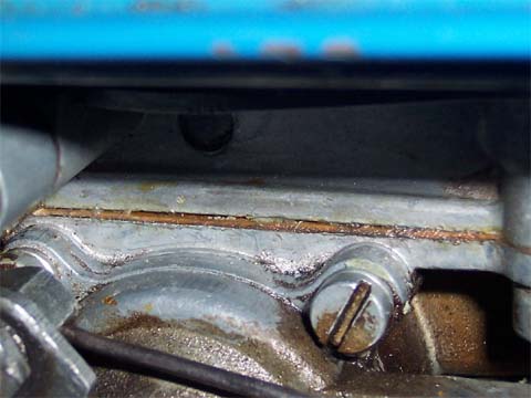

netesnosť veka by mohla vyzerať nejako takto (obr).
v kazdom pripade znova vybrat, popozerat, pripadne narovnat, vycistit...

Tys ale delal neco s karbem (cisteni), ze? Je zarovnany viko karbu? Nechybi na tom viku treba ta nasavaci tycka sytice nebo ta tryska co je pod jejim zavitem (tlumitko)?

-> trilobyte: a ten studeny motor bez sytica naskoci normalne hned alebo az tak na 2. - 3. krat a potom aj tak nema chut sa udrzat?
Ty si teraz repasoval karbec vsak? Neutiahol si prilis vzduchovy filter, az tak ze by sa mohlo prehnut veko karbeca? Podla toho co popisujes by som to tipoval na prisavanie falosneho vzduchu (prehnute veko) - tam kde sa zvykne prehybat je prave vzdusnik sytica... Alebo mas upchaty niektory syticovy privod v karbeci :-/

trilobyte
spočívá v tom, že když chci nastartovat studený auto, dám jen maličko sitič, tak ani neškrtne, ale když bez sitiče, tak normálně naskočí, nechábu to. když už to naskočí, přidám sitič, zase to zdechne...
