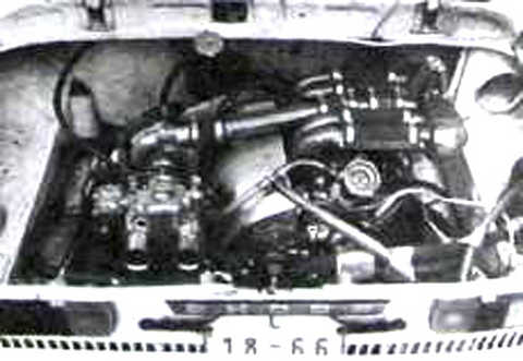

-> Jirik: Jenže jak si pamatuji tak se třeba ve Varnsdorfu po dvou rychlostkách rozšroubil motor a vypadaly šrouby. Takže je to nesmysl něco takového vyrábět kdy to ani fabrice nefungovalo.Byla to 105 turbo L Křeček
23:12:08
28.10.2005
28.10.2005
-> ps: Ale jooo, jako jezdila na Rallye Šumava testovací škoda 120 LS se čtyřokem a turbem.
Nádrž turba měla v kufru (ale nevím jakou, vypadá to zajímavě), výkon odladěn na 110 KW při sériových pístech a klice !!!
Nějak se to neuchytilo. Mám o tom článek s fotkami ve Světu Motorů. Takže neplácám do větru.

-> petřík: 120 ls nemůžeš dát turbo nebo se ti rozletí motor a klika to nevydrží
23:06:20
28.10.2005
28.10.2005
-> petřík: V prvním příspěvku se ptáš, jestli má 120 LS hlavu hliníkovou nebo litinovou, dle toho soudím, že nevíš ani kolik to má kanálů a kde je hledat. A při tomhle se chceš pouštět do zástavby turba z UNA ?
Myslíš že se ti vyplatí jebat se se zástavbou turba abys dosáhl nárůstu kolem 10ti - 20ti koní ?
Myslím, nebo spíš vím, že ne.
Ještě bych se chtěl zeptat na jednu věc, takhle kravskej dotaz tě napadl samotnýho a nebo ti ho někdo řekl a ty nám to tady tlumočíš ?
Jinak ještě jedna věc, tady na Plzeňsko-Rokycansku ho má v Rapidu jeden kluk na motoru z Feldy. Už má v prdeli kroužky.
Mimoto musíš pro turbo snížit kompresi.
Se podívej, jakej mají kompres podle plnicího tlaku auta s turbem.
Je to hezký, ale vytáhnout to tak 3x do roka, na běžný ježdění to u té 3x uložené kliky nebude.
Bude to hodně drahý, si jen představ vyřešit mazání turba, jeho případnej repas, protože bude určitě vylítané (největší položka), výfukové a sací potrubí. To jsou jen detaily, proti samotné zástavbě.

Většinou není ani vidět, do jakého auta to chce dotyčný dávat. A pravděpodobnost že některý z tázajících se podobnou úpravu rozhodne uvést do reality se rovná poměru 0 : 0.
Tím nechci znevažovat ničí snažení, ale.......

-> petřík: leda to skoušet a skoušet

-> AlVyb: no tak abych to uvedl na pravou míru ten motor 120ls je v erku tudížlegal .130 tam legal nejde.
a to je hlavní nehledě na to že 130 nemá rozhodně o 10koní víc než 120ls.
tak please koentáře ,rady -čím vic tím líp

-> petřík: myslis ze se ti to cenove vyplati? to mas lepsi prodat svuj motor a koupit 130
ps. obrazne receno
ps. obrazne receno

-> Crack: ne asi jsem to blbě napsal prostě to přiškrtit tak aby to zvedlo výkon přibližně o 10koníků
protože kdyby plnilo na max tak to ten motor 100% nesnese . nesnese to ani motor 136
natož 120LS
a ty víš jak na to
protože kdyby plnilo na max tak to ten motor 100% nesnese . nesnese to ani motor 136natož 120LS
a ty víš jak na to

na tlak +10hp? jako deset hektopaskalů?

je možný dát turbo nejen do motoru 135 a 136 ale i do 120tky ? chtěl bych aby plnilo třeba jen tak na + 10hp aby to ten motor vydržel. jestli někdo víte jak nato poradte .
