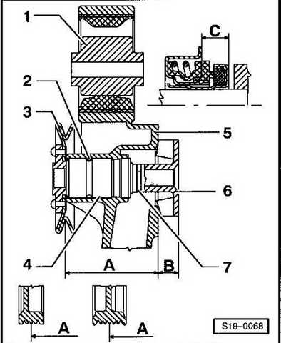

-> Majkl: takze si nech u nekoho osoustruzit puvodni remenici a zbytek neni problem zamenit

-> havlik: Jedině upravit řemenici a dodržet vzdálenost A.Ty jsi neměl ve škole strojírenskou technologii?

-> ps: aha tak to asi nepujde a jakej je rozdil uchyceni tyhle remenicky a ty na origo 130? tam je to na 3 srouby nebo na kolik

-> havlik: To ložisko je vcelku s hřídelí a lisují se tam obě strany

-> ps: no ja to z toho vykresu nepoznam

-> ps: no a ta osa je stejna? protoze by slo jenom tam hodit to male lozisko

-> Majkl: Úplně jiné ložisko

-> Majkl: Takhle vypadá v řezu

-> Majkl: Je to něco úplně jiného jedině upravit řemenici
