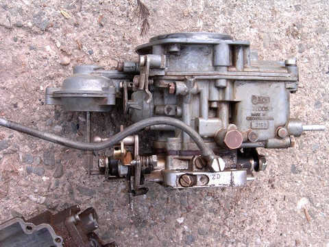

XFunny
Nebo jsem si sehnal Jikov DDSR 32 ale bohuzel nemuzu sehnat na to tesneni a injector.
Karburator pouzivany v Tatre 603 a myslim v nejakem rocniku erek, ale nevim o tomhle to karburatoru vubec nic protoze jsem nic nesehnal.....zatim
00:56:58
08.12.2005
08.12.2005
XFunny
Nejvykonnejsi Skodovacky karburator v serii je
Karburátor JIKOV 32 SEDR 443 751 322 300
Pouzivany pro: 130L,135L,135GL,136L,136G L
od roku IV/1987
ale pochybuji ze ho sezenete.... ale bohate staci
JIKOV 32 SEDR 443 751 295 100 Od VIII/1984
ten jsem pouzival ja, s prevrtanym difuzorem na 23 a 26 trysky taky zmenene ale to uz jsi nepamatuji na kolik....
od roku IV/1987
14:37:39
