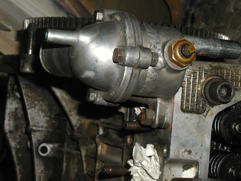

2 Petr: Mam to udelany ze 120kovyho domecku termostatu a kousku domecku z fava (se zavitem pro cidlo), ale tenhle ukon jsem samozrejme outsourcoval a ten chlapik, co to varil prej nadaval jak dlazdic, pac to udajne "pjenilo jaxvine" :) Trubicku k topeni jsem nechal puvodni, hadice mam ale novy, od montaze lpg - jde tam sice hur, ale zas se to nedela kazdej vikend....no, ikdyz :c))

varil jsi dohromady 120cku + favorit?a trubicku si tam dal jakou?

jo a nezapomeň dát delší trubičku co vede k topení. jinak až tam budeš nasazovat hadici tak se pose... (musí o kousek přesahovat hlavu)

nevím jestli to seženeš. já to řešil svařením

Jarda...tudiz skusim sehnat viko termostatu z rapida 135-6 a problem je vyresen...stefty by meli byt taky ok a rozdelovav by mel jit pouzit aspon docasne

-> Petr Miklík: to by melo byt v poho

-> Petr Miklík: ma, tam to uz neni na hlave

Jarda....a jeste co treba stefty na prevodovce?pujdou pouzit nebo budou chtet jine delsi?mel sem tam motor 130

-> Petr Miklík: jo jo nebo upravit ten 120tkovy navarenim kousku z favoritackyho, ta podtlakova regulace nebude idealni pro ten motor (bude se ti jinak a v jinejch otackach zvysovat predstih) asi by nejak sla upravit, ale nikdy jsem to nerozdelaval, tak nevim

Jarda ...a pokud sezenu ze 135-6 rapida tak nemusim nic varit?uz ma to cidlo udelany ?

-> Petr Miklík: teda obracene 120tkovy a v nem kousek favoritackyho......

no ten termostat musis bud ze 742.135 nebo 6, uz jsem videl upravenej favoritackej a v nem navarenej kousek ze 120kovyho pro cidlo, rozdelovac by tam mel jit, ale bude mit jinou podtlakovou regulaci......

koupil sem si motor favo 135...a chybi na nem termostat a rozdelovac tak se chci zeptat jaky mam koupit termostat jeslti muze byt obyc 120cka nebo jestli nemusi byt treba rapid prej tam ze 120cky nevleze?a rozdelovac ma byt z favorita a nebo muze byt take ze 120cky?jinak je ten motor upraveny a chci ho davat do 125cky.Diky za rady
