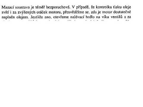

Mishoooo
No tu knihu som teraz nenasiel... ale aspon toto.. aj ked to nieje dvakrat presvedcive .. ked bude cas najdem4
zvětšit Asi těsnění pod hlavou ve favoritu - obrázek od Mishoooo vložen 12.11.2005 01:18:34

Fire
-> Mishoooo: coze??? od kdy pri volnobehu sviti mazani??

Mishoooo
-> Labros: inak favo kontrolka oleja na volnobehu je uplne normalne ze svieti... si pozride knihy k favom...4
