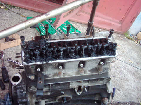

jate-line
Já sem povoloval takhle!
Tam by si asi imbus někde z Obi asi neprd...

Elvis
Tak se povedlo.
