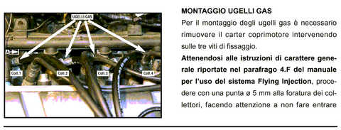

Jarda - zrušená registrace
-> Max: nejni to ono?
-> Peto85: muzu ti poslat instalacni manual na mail v pdf, akorat to je v italstine

Nedávno sem měnil tlumiče na feldě 1,6mpi která měla tohle LPGčko. Prostě od hlavy udělaj dirky a implantujou tam na každej válec jednu vstřikovací trysku na lpg. Vedle topení je jednotka (zhruba stejně velká jako origo jednotka) mno a pak hodně drátů :-) Funguje to docela pěkně...v závisloti na teplotě a dalších věcech to startuje třeba zrovna na plyn. A když to přepíná z benzínu na plyn,tak to ani poznat neni. Má to tam dva roky a je spokojenej. Ale další věc je,že ho to stálo 40tisíc...
