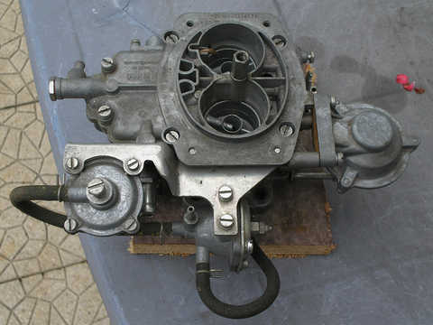

sesty
jj.....ale hlavně že vim co je zač

No unikát to je ale tak nějak na výstavu

sesty
-> ps: já ho dostal od strejdy a ten v mrazírnách nedělal.....je možný že ho od někoho dostal
......díky moc a já myslel,že je to nějakej unikát

Mrazicí návěs za nákladák ten motor poháněl kompresor na chlazení dal ti ho někdo kdo dělal v mrazírnách

sesty
-> ps: o tom sem neslyšel.......co je zač???

-> sesty: Návěs orličan

sesty
ten karbec by se prej musel celej přetryskovat,aby vůbec fungoval na škodovce.........a z jekýho vozu teda je????

Ve francii fo mohlo být když to jelo pro ryby ten motor jsem měl doma bylo tam za / úplně jiné číslo jo je tam 3

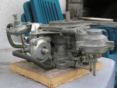

jate-line
Ješte jsem to neviděl nikdy.... ta první vypadá jako posilovač a tá druhá pod tlakem vzduchu otevíra 2 klapku přes táhlo, no dobrý zlepšovák

Montoval se na mražáky návěsy a ten podtlak si udržoval sám otáčky aby motor nezhasl

sesty
číslo je tam 32 SEDR xxx751320000 BS.......
první tři čísla fakt nevim

sesty
na pomocné otvírání to fakt vypadá,ale nevím.........prej je to karburátor,který se vyvážel do Francie

Jaké bylo poslední číslo / kolik?

sesty
chvíli sem ho měl na autě a byla to docela pecka.......sice velká spotřeba,ale jelo to docela good.

jate-line
Tipl bych to na pomocné otevírání druhé klapky přes 2 membrány??

se točil jenom 2000-2500 otáček

sesty
chladící agregát to asi nebude.....je to připojený na místo podtlaková hadice z posilovače brzd

asi chladicí agregát byla to 120 jiny koncové číslo

sesty
je to SEDR,ale nevím na co tam jsou ty dvě "věcičky" spojené hadičkama....
poraďte prosim
poraďte prosim

sesty
foto2
22:53:52
13.11.2005
13.11.2005
sesty
foto1
22:53:26
13.11.2005
13.11.2005
sesty
foto
22:53:04
13.11.2005
13.11.2005
sesty
čau lidičky...potřboval bych poradit s karburátorem
nevíte o něm něco???
