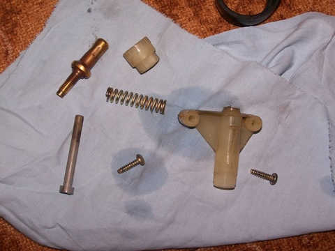

2 pajavlk: No, jak se to vezme - v termostatu sani shade ve skutecnosti zadnej bimetal neni, je to postaveny na stejnym principu jako termostat v chlad. okruhu. Tzn. valecek s nejakym voskem, kterej s rostouci teplotou bobtna a vysouva o malinko pistek, kterej pres paku "do rychla" ovlada klapku.

a co je teda ten bimetal ? příde mě že tam něco chybí jak je ta mosazaná čepička tak je do ní díra ale v ní nic není a když se to sešroubuje tak hned pod ní navazuje ta plastová tyčinka jako táhlo takže tam nechápu co jako že tu tyčinku teda vysune ?

mě to funguje ale pro změnu tam nemám tu hadici k vyfuku celoročně a nestěžuju si:) on většinou odchází ten bimetal, že se neroztahuje jak ma... a to je pak celý problém... nejlíp vyměnit celý dekl, bo ND se moc shánět asi nedají...

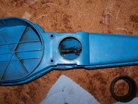

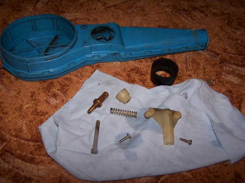

zdarec .. nějak mi to nedalo a včera sem laboroval s tím vyhřívaným sáním a zjistil sem že nefunguje tak jak má.. starty sou OK ale za jízdy nemá motor takovou sílu saje si furt ten horkej vzduch .. ta klapka v tom plastovým bazmeku nefunguje je furt zaseklá tak aby to sálo tou hadicí horkej vzduch od výf. potrubí. Funkci chápu tak že jak se ohřeje ten měděněj sráč měl by tu klapku povolit tak aby si přisávala i studenej vzduch ale můžu ho zahřejvat jak chci ale klapka se ani nehne nechápu to. Vysvětlete mě někdo jak to má správně fungovat a na jakým principu to tam je založený po rozebrání to nechápu ještě víc přikládám pár fotek toho rozebranýho mechanismu, nechybí tam třeba něco ? poraďte kdo s tím máte co dělat a hlavně jestli vám to funguje ...
