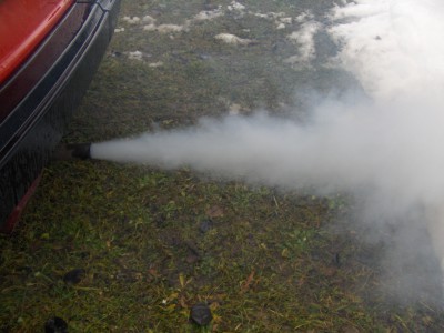

Petr Abrahámek
Mno takhle, po zahrati to skoro nekouri ale pri startu to je teda slusny...I kdyz jednou sem startoval vedle facka a to vyprodukovalo 2x vetsi dym nez moje auti :)
13:32:58
04.12.2005
04.12.2005
Predne by bylo dobry sï pripomenout, ze ve vejfuku pri odstaveni kondenzuje slusna kaluz vody, takze po startu se proste aktivuje zadymovavaci zarizeni. Navic se syticem je smes skoro vzdycky zbytecne bohata, takze dalsi zdroj dymu navic. Jestli ti no nezere vic jak 0,5l/1000 oleje, nedelal bych z toho vedu. Ja taky kdyz rano zazehnu (LPG) a skrabu okno, tak behem par vterin vygeneruju slusnej atomovej hrib pary, ale skoro bez zapachu, takze nevrly kolemjdouci duchodec nemuze rict ani popel :)

Petr Abrahámek
-> laky: jo pane, presne tohle mi to dela taky. Sou to krouzky, 3 ze 4 valcu :(. Ale uz mam objednany LS pisty a vlozky tak to nejak dam do kupy :)

Kočislav
To záleží, co je toho příčinou. Pokud to není tou hhlavou, tak nejspíš ano, nanejvýš to bude dýmit čím dál víc.
120¨GLS mi výrazně dýmila při spotřebě oleje asi 1,5 l/1000km, nechal jsem vyměnit pístní kroužky a zároveň byly špatné i některé ventily. Absolutní zlepšení nenastalo hned, ale až poté, co se kroužky zaběhly, zlepšil se i tah motoru v nízkých otáčkách.

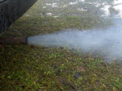

laky
Ved ale takyto fukot, to nemoze byt normal. Kua a cim to moze byt ? Presakuje olej alebo voda alebo co ??

kirri
-> laky: normal
když ráno odjíždím tak taky dělám show, už na mě i ráno řval soused ať s tím jdu do

laky
ako z tatrovky
19:26:01
27.11.2005
27.11.2005
laky
Dal som uz par fotiek. Dymi to vzdy za studena.1. obrazok - bez plynu, sytic asi na 2/3
2. obrazok - trochu prydany plyn
