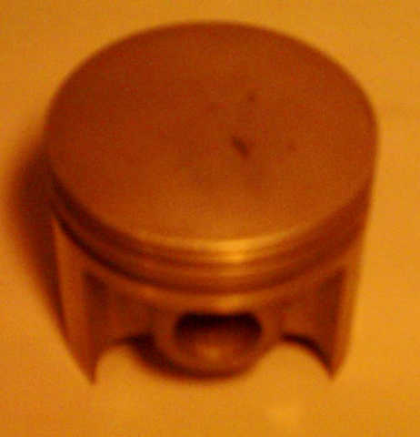

-> jate-line: opravdu z toho obrázku to neví vidět
Tak jestli je půlkruhová, tak se opravdu pánové potkali u Kolína

jate-line
-> Filip Krtička: Je škoda, že nemam lepší foták k dispozici. Myslíš, že by nějaký bordel ve spalovacím prostoru (nevim kde by se tam mohl vzít) vytvořil půlkulatou rýhu?

-> dunde.e: ostrá vačka neznamená větší zdvih ! vačka je o otevření a zavření ventilů a jejich vzájemném časování. Může být vačka s větším zdvihem, ale není to tak vždy !-> jate-line: Z tý fotky bohužel není nic vidět, ale jestli se opravdu potkali u Kolína
tak to odnesl ventil, jestli to neodnesl, tak píst může být klidně posekanej od nějakého bordelu co vlétl do spalovacího prostoru.
tak to odnesl ventil, jestli to neodnesl, tak píst může být klidně posekanej od nějakého bordelu co vlétl do spalovacího prostoru.19:39:29

jate-line
Je to ten černý flek:)...jinak je to drážka po okraji ventilu asi 1mm hluboká!...lepší digi nemam k dispozici

jate-line
-> dunde.e: Jo stalo! Foto pístu dodám!

dunde.e
jinak: stalo se někdy někomu že by se mu potkaly ventily s pístama?

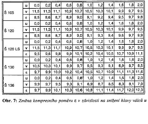

-> petřík: no kdyz to tam pise tak to asi jde... znas nekoho komu by se to potkalo?
to je docela dost stejne ne na kompresni pomer 11.1

petřík
já tuhle tabulku mám
opisoval jsem to z ní
ale tam je třeba napsáno že 120LS lze snížit o 2mm ale to je bez ůpravy pístů nebo spalováku kravina (je odzkoušeno že 1mm na 120ls je moc a že se to potká s ventilama
o kolik teda jde snížit ta 120L aniž by se muselo upravovat něco z níže již několikrát zmíněných věcí????????????????????? ???????

dunde.e
-> petřík: www.skoda.panda.cz -tady máš různé články jak snížit hlavu atd...
ta tvoje tabulke se mi zdá divná
, když zbrousíš hlavu a neupravíš spalovaci prostor tak ti ta kompres naroste daleko víc...., někde sem slyšel že promotor 130LA je určená kompres 11,5:1, takže jestlito chcešaplikovat na svůjmotor tak na víc jak 10,5 (11):1 určitě nechoď, musel by si jezdit na více oktanový benzín nebo tam lít aditivum. Sežeň si radši nějakou kvalitní ostřejší vačku...(120LS ji ma tupou jak .....)

petřík
našel jsem nějakou tabulku tak vám napíšu hodnoty od 1mm výš: 1mm-9,1:1
1,2mm-9,3:1
1,4mm-9,4:1
1,6mm-9,6:1
1,8mm-9,7:1
2mm-9,9:1
tak co dopoučíte?
