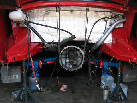

jinak docela dobre videt je to na tehle fotce i kdyz ne uplne :)
zvětšit jac pumpa? palivovecerpadlo? - obrázek od Johny Death vložen 05.12.2005 09:30:09
09:25:06
05.12.2005
Johny Death
-> 4L4: no když jsem to delal tak jsem sehnal vysokotlaky cerpadlo protoze jsem nejak tehdy nevedel ze se rozlisuje vysoko a nizkotlake. nic mene se mi libilo a tak jsem ho pouzil. Nechal jsem si vyrobit kostku se trema vyvodama a jednim privadim benzin od cerpadla z jednoho to jde do karbecu a dalsiho do jedne trubicky na odvzdusnovani na palivovem hrdle. odkaz na obrazek je skoda.stable.cz/cz/index. php?id=8&i... nic mene v dnesni dobe to mam dany jeste trosku jinak protoze jak se to odrazelo o protejsi stenuv te tluste trubce tak to cakalo az do odvzdusnovacich hadicek a prochazelo to celou odvzdusnovaci soustavou a benzin mi pak vedle vicka nadrze tekl ven. tak jsem to dal na tu hlavni odvzdusnovaci trubku a je to parada :)
