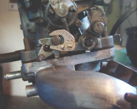

startka
nene,otevira se na plno a pri 40 stupnich prvni klapky.a jsou otevrene naplno obe2. netvrdim ze je to neco jineho,ale aspon s tim bylo o dost miin prace a funcnost je vic nez dobra. teda do te doby nez sezenu webera...nevite kde nahodou?

2 startka: Jestli mi na tvy fotce neco neuniklo, tak je v podrtate to samy, co na prvni fotce tohodle tematu
Ac jsem to nikdy nevidel v chodu, troufam si tvrdit, ze diky brutalni vuli mezi tou navarenou podlozkou a kladkou ovladani 2. stupne, se bude 2.klapka otevirat az nekde pri 60st. otevreni 1. klapky, takze dost pozde. Uznavam, ze Geminiho/Paterovo reseni zabere min. o deset minut casu navic, ale.....

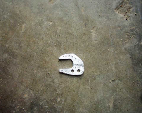

startka
takhle to fici v pohode a je to hotove za 20minut

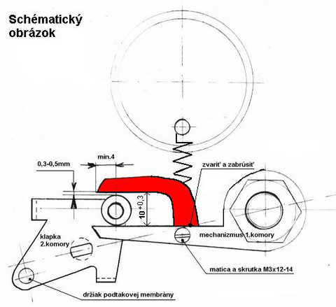

Gemini
moje fotky mojich napadov , a ani len spomienka mojho ja....pekne
ludia, ved zapajajte mozog pri praci.... :) vsetko ide potom lahsie.....

-> Kalibán123: nic takove male turbo, az se ti otackomer dotkne 3000 ot pak uvidis co to dela.....-> Pavel Korbelář: musis to mit aspon s 1,5 plechu, ja jsem to mel reseny uplne jinak
podlozka vypilovana do C a na konci toho C pridelane na cepu k tomu omezovaci (tj ten jazycek)

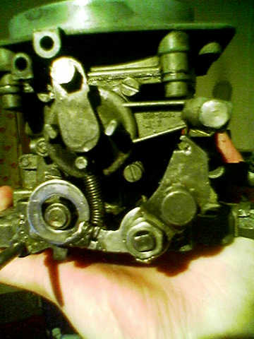

Tak jsem se vrátil z ladění
je to dobrá změna proti 105-kovému karbu(dif21mm 22mm) jede to pěkně ale na řádně natryskovanej karbec po přepnutí na benzín to boužel nemá, ale určitě 100% zlepšení ještě mě nechce škůca držet volnoběh na benzín ale to ještě vyladím i když mi je divný že to předtím fungovalo když jsem tam neměl plyn, škoda že ta druhá klapka nejde ještě otevřít tak o polovinu dřív drochu jsem si přihnul ten plýšek kterej to otvírá ale ne o moc potom nejde otevřít první klapka na plno
je to dobrá změna proti 105-kovému karbu(dif21mm 22mm) jede to pěkně ale na řádně natryskovanej karbec po přepnutí na benzín to boužel nemá, ale určitě 100% zlepšení ještě mě nechce škůca držet volnoběh na benzín ale to ještě vyladím i když mi je divný že to předtím fungovalo když jsem tam neměl plyn, škoda že ta druhá klapka nejde ještě otevřít tak o polovinu dřív drochu jsem si přihnul ten plýšek kterej to otvírá ale ne o moc potom nejde otevřít první klapka na plno18:17:50

2 Baghira: U Paterova obrazku nic neprekazi, ten doplnenej segment se kreje s puvodni packou (aspon ja to takhle vyrobil) a pri seslapnuti plynu se obe komory otevrou nadoraz. Takze si svoji metodu uz debugoval na zaklade myho fýdbeku z fieldu? :)

-> King: Ale otevírá se naplno, jen se musí upilovat taková pacička vzadu co naráží na karb a brání uplnýmu otevření, ale zase se nesmí upilovat celá, aby ten systém fungoval...takhle se to blbě vysvětluje :-). Jediný co teď brání je sací potrubí, ale stejně už by to bylo zavírání, ale na opačnou stranu :-)...ovšem si myslim že u Paterovi metody je ještě znatelnější to bránění sacím potrubím, protože ta packa je ještě prodloužená o ten bezmek...teda pokud se nedá karb vejš.

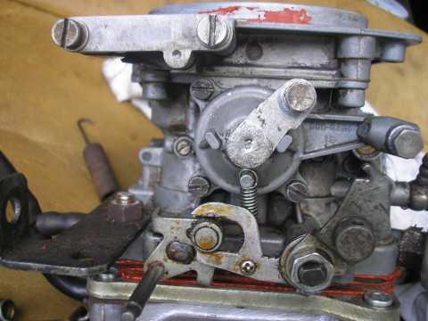

XFunny
Dalsi moznost...
Ale bacha na prudke seslapnuti plynu v nizkych otackach !!!!!!! Trosku to kucka
