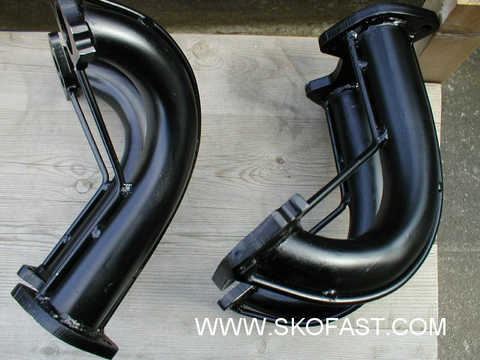

-> rolls: Tam bys potřeboval 1 karburátor ale potrubí si musíš vyrobit sám
zvětšit Jak To Jede - obrázek od petr s vložen 13.12.2005 20:47:43
