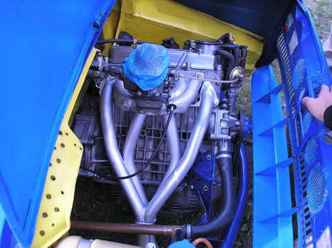

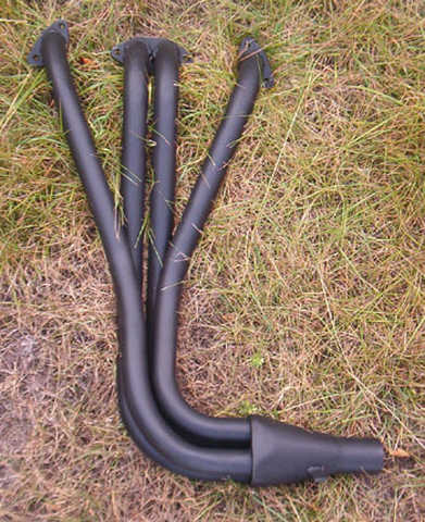

-> exbagrr: to jako chcete delat jen na seriovy vyfuk ???? To si nechte originaly na tak kratkem useku by to muselo byt abnormalne presne a spickove nalazene aby byl znat nejaky vysledek....kdyz se pocita i v jake vzdalenosti ma byt rezonator od hlavy tak co tady resite...
tak tady je foto kde kazda vetev je stejne dlouha....samozrejme ze to je original....

Gemini
ani na jednom obrazku nemaju zvody rovnaku dlzku (+ - 1 cm)

Jarda - zrušená registrace
-> XFunny: spis ta druha varianta, ale jak pise bagrr i kdyz by to bylo asi fakt moc kratky a hodne ohybu, takze alespon ke zkracene prirube na seriovym vyfuku..........
