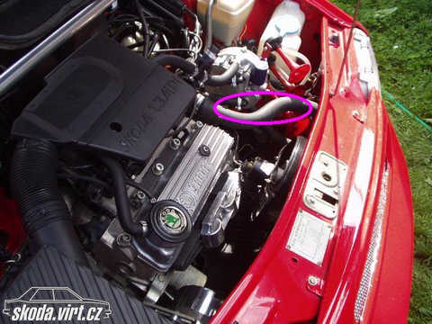

-> Fire: namackat
01:34:44
30.12.2005
30.12.2005
Jarda - zrušená registrace
-> Fire: a nemas to zavzdusneny a neuvaril jsi to uz nahodou? u fava a feldy, kdyz dolivas chladici kapalinu, tak musis nanackat hadici k chladici..........
a pro jistotu hlidat teplotu
