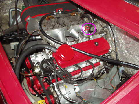

Potrebuju poradit jak vyresit kdyz mne podtlak de jenom s jednoho pistu protoze mam rovne sani s dellorthama . Spatne mne to asi funguje protoze musis dost razantne slapat na pedal brzdy a i spojkovej se chova nejak divne , pokade zabira nekde jinde . Dik
