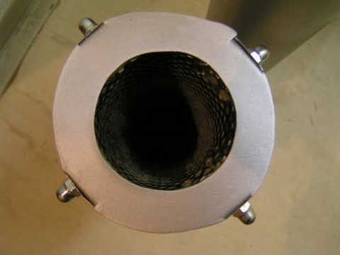

dexon
-> honzam: v origo jsou dvě... od svodů to jde dozadu a pak se to otačí a jde dopředu.. na cipa
donitř bych Ti navařil děrované kolečko plechu, čímž bych proud výf. plynů rozdělil a neměl by tak rychlý průchod ven ( i nižší spotřeba oproti plně průchozího)

dexon
takhle vypadá unitř- plně průchozí.. děrovaná vložka, vytlumeno vytou , vyndávací víčko

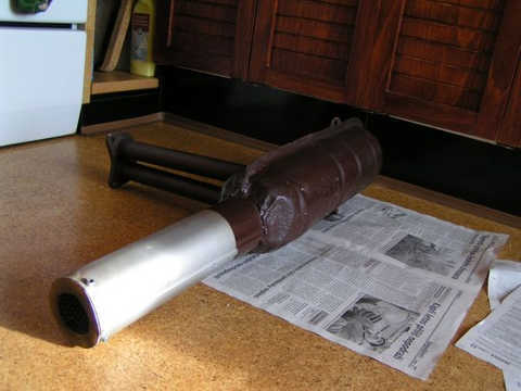

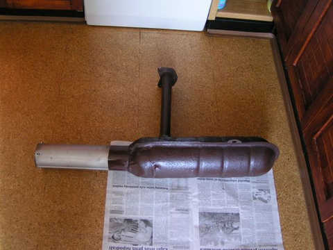

dexon
já jsem pár lidem udělal už výfuk- origo jsem předělal tak že jsem ho na začátku vykuchal, dal do něj kolena které ustí na vevařený tlumiš, takže když mě chytí policajti, tak to je jak koncovka navařená do výfuku, a výfuk má atest... sice asi někdo řekne že je to nic moc vzhledově, ale mě šlo o atest, zvuk a to že mohu kdykoli do toho tlumiče doplnit vatu,takže je prakticky pokaždé jako novej
