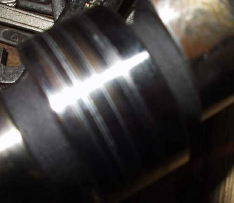

Jarda - zrušená registrace
ostatni dve loziska jsou bez skrabanecku.....
-> jate-line: nevim, jak bych tu vacku zmeril, vypada normalne, akorat to stredni lozisko ma poskrabany, ostatni dve ne......

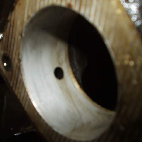

-> Jarda: A drážky jsou tam vhodné
Jako jedná se zahladit jen ty největší rýhy! Taky mi to nejde do hlavy proč je to jen na jednom ložisku
A že je to vydřené nahoře víc, je divné to jako by to ložisko bylo vyosené nebo tak něco, vačka co tam byla vypadá jak?

jate-line
-> Jarda: Ne přesahy vložek byly 0,1mm. Já jsem to zas nějak podrobně (lupou) neprohlížel jen okem, prstem jsem to prohmatával a taky jsem nic neobjevil.
Jo asi bych to jemně lízl 600 šmirglem, pak pastou a zkusil vačku na sucho, jestli to na vačce nemaže nějaké čáry
-> jate-line: a nestalo se to velkymi presahy vlozek?, tam jsem to lupou prohlizel poradne a nastesti tam nic nemam.....,
jinak ted mi znamej tvrdil, ze to mam udelat lapovaci pastou a kaslat na to, ze se to pry nezadre, ale nevim.........., rozhodne nebudu davat tuzsi pruziny..........
tak takto to vypada, prijde mi to dost....

-> Jarda: Tu bych tam zrovna nedával zkus to zahladit aby vačka šla lehce a v rýhách se aspon drží olej

-> Jarda: Jinak škrábance jsou u středového ložiska na většině bloků já ho měl zadřený na středu proto jsem ho nechal převrtat

-> Jarda: Převrtání mě přišlo 500 a udělají ti to tam kde mají vyvrtávačku mě to dělaly v nástrojárně siemens mohelnice

-> Pilot 105: :u abnormálních ložisek je nárůst jen 0,2mm na průměru ,což by asi tenhle případ moc nevyřešilo....krom toho by se myslím ta vačka sháněla dost těžko....

-> Jarda: Pro tento případ se vyráběly abnormální vačky.

-> Jarda: ja bych ho nechal asi prevlozkovat.... pokud by to slo...

-> Jarda: Já jsem ho nechal převrtat na velké MPI

chtel bych se zeptat na vase zkusenosti, v bloku mam prostredni ulozeni vacky dost poskrabane, celkem hluboke ryhy.....
muzu to takto dat dohromady, chci, aby ten motor neco vydrzel, kdyz uz do nej cpu tolik penez (delam fabku v 742.136), diky za odpovedi
