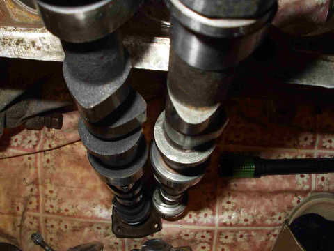

, takze na ocne porovnanie sa vobec nespolieham......treba hodit do bloku a ocasovat.....

-> Jarda: tak tuto rozdiel vidim..... ale na serii a erke nie....dlho sme museli merat......dokonca seriova vacka ma niektore palce tupsie ako erkova.....podla oka....a nielen podla mojho

-> Jarda: No já jsem měl vačku 320/320 se zdvihem 10,2 a ta byla nabroušená do špičky (ostrá) jako blázen, takže žádné pravidlo v tom není.

240 a 260 asi nepoznate ze?
a netvrdil jsem, ze jsem odbornik, to nejsem, jen se porad v necem vrtam, cemu nerozumim...... a to myslim zcela vazne
240 a 260 asi nepoznate ze?a netvrdil jsem, ze jsem odbornik, to nejsem, jen se porad v necem vrtam, cemu nerozumim...... a to myslim zcela vazne

-> Jarda:
par stupnov okom neuvidis...... Saky ma pravdu......

Chlapi diki za pomoc, ale ked mam povedat pravdu ste ma aj kusok sklamali, dufal som ze to bude kusok jednoduksia zalezitost, ale co uz, budem musiet sa s tim kusuk potrapit a zistit ktora je ta z eRka. Este raz diki moc a ked niekto bude este o nejakom sposobe vediet, tak mi napiste PLÍÍÍÍÍÍÍS

mam doma nekolik vacek a chtel bych videt tyhle odborniky kteri to poznaji pouhym okem.. a to jsou vacky od cca 240-280 nepozna se nic.. mozna jsem schopen poznat e jedna je jina nez druha ale to je tak vsechno..

-> Tom: no ale tim že má ten ventil delší dobu otevření tak ta vačka je širší a tak je při stejným zdvihu vlastně i oblejší.

-> Filip Krtička: To přece vůbec není pravda. To jetli je oblejší nebo ostřejší (vzhledově) určuje pouze průběh otevření ventilu a né jeho časování né???

-> Jarda: máš pravdu když jsou vedle sebe... tak ty oblejší vačky jsou ostřejší (dobrej paradox)
což z Rka je ...

-> bysto709: ja rikal, ze je rozeznas vedle sebe, kdyz budes na stopro vedet, ze jedna je ze 120ky a druha z eRka, ja je teda rozeznam a ne, ze je ocasujes okem.........

pozná se to podle kroužku mezi vačkama, ale jak jsou umístěný přesně, to fakt nevim..
Felicie 50kw ho má mezi první a druhou vačkou

S tim volnim okom by som skor suhlasil s Gemini, ja to potrebujem vediet na100%. o tich navodoch mi nahodou neviete povedat nieco blizsie, kde to mam hladat?

volnym okom sa to neda rozoznat vobec.......ked budes amt stastie, eRkova bude mat zeleny pruh a vyrazenu 5ku na zadnej strane vacky
daj ju do bloku a ocasuj ju.....navody su niekde na webe.....

-> bysto709: kdyz je budes mit vedle sebe, tak je rozeznas, ta z eRka bude oblejsi, ale jak to zmerit nevim.....

Poradte mi, ako rozoznam vacku zo 110R a 120-tky. Viem, ze ma ine hodnoty, ale ako ich zmeram.Diki za pomoc
