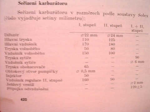

XFunny
3159 je S110R !!!!!!! jinak je popis ve stare knizce Udrzba a opravy vozu SKODA 100...110R
na obr jsou hodnoty 3159 ze S110R
