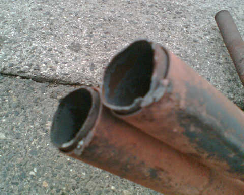

Jinak, polak, co jsem ho mel, mel taky svody zahnute dopredu, to vim jiste, pac jsem do neho montoval lambda sondu, prave do te predni casti a ze svodu mi to foukalo primo na ni... ted ho tam mam zas, kdyz ten cesky dopadl, jak dopadl.

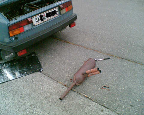

druhe foto:

Chtelo by to fota. Ja mel taky cosi ceskeho. Koupeno v autodilech Krc. Zvuk bylo prdlani jako u S105... ackoliv motor je kapku vykonejsi :o). Byl to typ na 130tku, kdyz jsem ho montoval, moc jsem ho neprohlizel... byl tam pul roku, pak frcim od dalnici a najednou pri pridani plynu divny zvuk, rikam si jeste predjedu to auto, sjedu a kouknu, co se deje, tak jsem to prislapl a to jsem nemel delat, najednou kraval jako svine a hned bylo jasny, co to bylo... Pri blizsim pruzkumu jsem zjistil, ze to byl desnej smejd - nadorzil od polaku mel ty zpevnovaci roury privareny dole dobre, ale nahore u priruby vubec....
fota:
fota:
