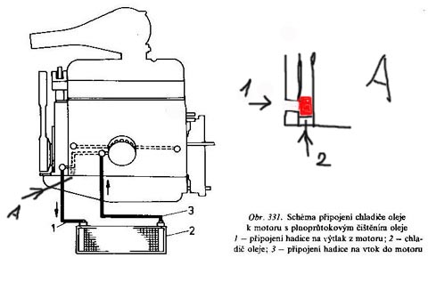

-> Olgoj Chorchoj: V případě že nechceš ucpat na 100 procent uděláš osazení na šroubu a může protékat jenom třeba 50 procent

-> Olgoj Chorchoj: Takže znovu hadice zůstanou zapojeny tak jak jsou
Sundáš vanu vyšroubíš zátku číslo 2 a našroubíš jinou tak aby ucpala díru číslo 1 tak ucpeš vlastně hlavní mazací kanál a všechen olej jde přes chladič a ne dírkou číslo 1

-> Olgoj Chorchoj: Zaslepíš kanál v bloku a hadice zůstanou tak jak jsou

Olgoj Chorchoj
aha, a když ho zalepim, tak kam potom napojit tu druhou hadici??? Jinak jsme se skutečně ptal na chladič... díky

Zaslepíš kanál u hadice číslo 1 v bloku motoru

Olgoj Chorchoj
Můžete někdo prozradit, jak se dá předělat obtokový chladič oleje na plnoprůtok? Díky
