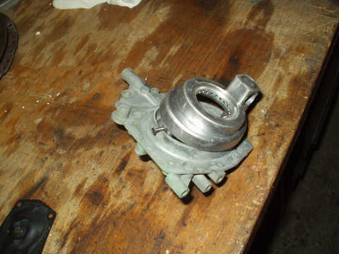

mam to jak to ukazujes na obrazku. Normalne dve dirky ve viku karbu. Ty fuky okolo jsem kompenzoval paskou coz neni moc bezpecny ale nic jinyho ted nemam. Je pravda ze pri castejsim sundavani to odnasi ten hlinik.

-> Morda: Jo tak to mám taky a nepůsobí to moc kvalitně

-> Morda: Jo to je ten co zásadně nedoporučuju, jak je ten výstupek nahoře, tak zvrchu je to již zmiňované hliníkové víčko. Navíc, kdo se často hrabe v karbu, tak po zhruba desátém vymontování trubičky (která na fotce není), se ten nálitek s tím víčkem rozpadne :-/.

tak tu to je

-> Jarda: Těch druhů je několik, ten cos vyfotil se mi jeví, jako nejspolehlivější, i když má nevýhodu, že zvedá airbox pomalu až nad kapotu. Ten co je schovanej v airboxu a kouká ven jen trubička nad přívodem odvětrání klikovky z vlastní zkušenosti nedoporučuju, teda ne ten co jsem měl, bylo tam takový hliníkový víčko, který rádo ve větších vibracích padalo do motoru.
