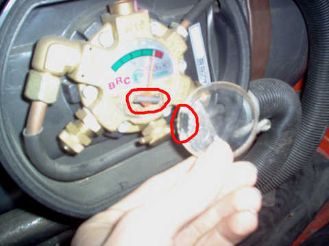

-> honzam: zkus nám vyfotit vnitřek té černé krabičky. A máš nějakej multimetr?

-> PeterP136: Když ono fo fakt líp nejde vyfotit. To bych musel vyjet z garáže ale to ted nejde
Garáž je zavalená sněhem. Já v zimě nejezdím.
-> Jarda: Ta červená nesvítí nikdy. Zato ty 3 zelené a 1 žlutá svítí pořád. Asi bude to relé v háji.
Garáž je zavalená sněhem. Já v zimě nejezdím.-> Jarda: Ta červená nesvítí nikdy. Zato ty 3 zelené a 1 žlutá svítí pořád. Asi bude to relé v háji.

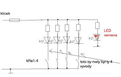

new schema....

-> honzam: -> honzam: ono je mozny, ze ta cervena sviti porad a ma ti to ukazovat sloupec , zalezi na velikosti magnetu, kolik sepne kontaktu, jestli vybira jeden nebo pripojuje kontakty pstupne, v tom pripade musis mit pro kazdou led 1 odpor....
, jsou 2 moznosti, proc to nefacha.... bud problem s rele, nechtel bych jej schanet nebo spatne pripojeny......

-> honzam: Skus cvaknut to viecko zvnutra tak ako na prvej fotke, ale zblizsia, tak aby na celej fotke bolo vidno len to v com koncia kable. ten mobil beriem spat :), asi to znicila kompresia, pretoze to najzaujimavejsie je priserne rozmazane.

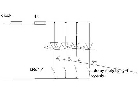

-> honzam: takto bych si to predstavoval, muze to byt i jinak......, omlouvam se za kvalitu provedeni.....

-> honzam: a na ukazateli mas kolik led 4?, jestli jo, tak je primitivni to zapojit, pokud teda budou fungovat vsechny kontakty v tom rele......

-> honzam: Vedou tam 4drátky. Nevím jestli to je mikrorelé, ale nefunguje to

-> PeterP136: Není to z mobilu, ale v garáži je tma a foťák to strašně přesvítí

-> honzam: Na raficke je magnet, a na kryte asi par mikrorele, ale z tej fotky nic neponat, skus lepsiu. To vyzera ako fotka z mobilu.

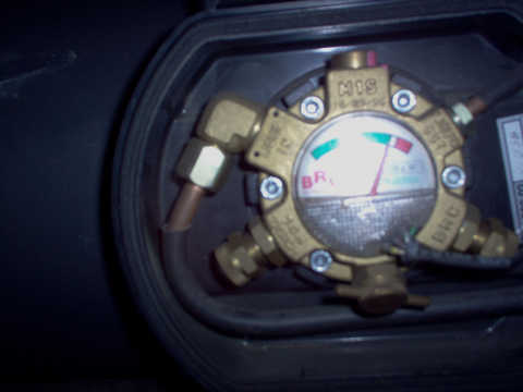

A tady je elektromagnet na rafičce

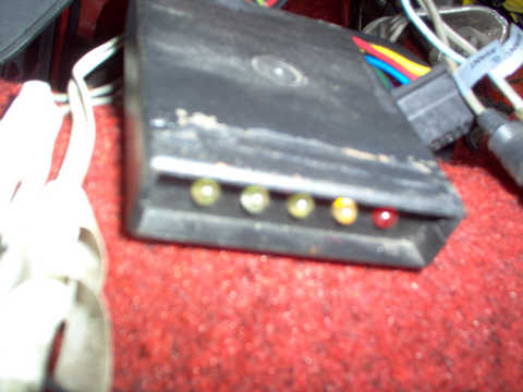

-> Morda: Tak tady mám tu signalizaci pomocí diod

-> Morda: už to tam bylo. Je to taková diodová signalizace. A je to připojení na rafičku u té bomby.

Já to mám a nefunguje to. Ale můžu to nafotit...
