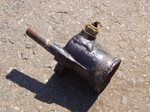

-> petřík: k tomu čidlu většinou se na ten domeček navaří kus matroše, aby se to při dotahování nebortilo, a pak teprv do toho díru a závit..např jako na obr.

-> fido06: joo takže to je normálně záměnný díl (kus za kus)? a to čidlo tam dám takže do zadní strany udělám závit a čidlo do něj stačí našroubovat ?
díky

-> petřík: já mám kilo, to na tý fotce je Markovo kilo, termostat i domeček normálně kilový, ale do toho domečku termostatu musíš zakomponovat ještě čidlo teploty, protože na fa hlavě na něj už není otvor....

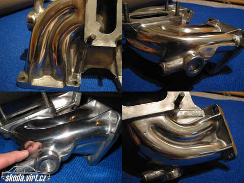

sací potrubí favorit

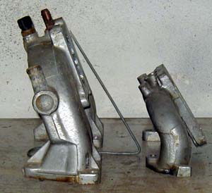

-> honzam: ta byla moje . to abych viděl ty obrázky oba na jednom monitoru. a ještě dotázek jakej je rozdíl mezi sacm 136 a sacím favo ? kdyžtak prosím zase nějaký srovnávací foto.
díky
díky
