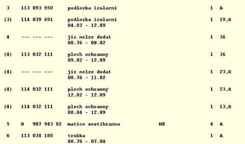

Kdežto podložka izolační 114-039691 je i pro 19 (což je Š135, 136). Takže má Dušan pravdu.
13:16:03
17.01.2006
17.01.2006
13 - je Š130
23 - je Š120LS, GLS
36 - je Š 105, 120
23 - je Š120LS, GLS
36 - je Š 105, 120
13:14:17

-> Dušan: Hmm, tak asi máš pravdu, teď koukám do katalogu a opravdu tam není pro 742.135/6, ale ta podložka tam je a je opravdu vyšší.

114 039 691

-> Majkl: Je to tak u 742.135/6 se používala silnější podložka pod karburátor. Buď ji zkus sehnat nebo dej dvě slabší jak píše ps.
