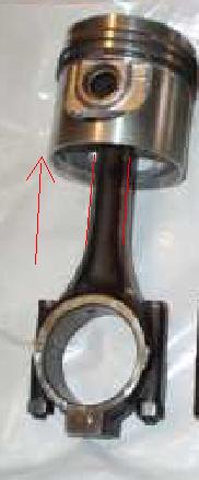

-> hymla: Ano, v podstatě jde o to aby nedocházelo ke křížení pístu ve válci. Dělají to ve firmách zabývajících se GO motorů (broušení klik apod.)

-> hymla: Laicky řečeno, zjišťuje se zda jsou ojnice rovné, případně se rovnají.

hymla
úhlovat ??? co to je ?
18:02:03
18.01.2006
18.01.2006
-> hymla: Nechal sis je úhlovat? Pokud ano tak je vše v pořádku a ničeho se bát nemusíš.
