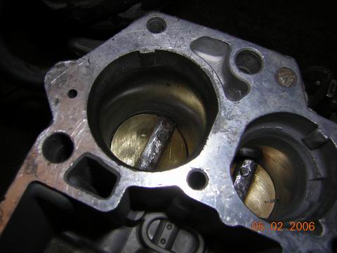

favo110lrs
tady jeste nebyla hotová prvni komora jinak jsem to udělál všude stejný nahoře i dole...mám udělaný rozprašovače+trysky hladinu,sprchu,atd..

Pepino RS
-> favo110lrs: a hned je to lepsi..

favo110lrs
sorry

Pepino RS
-> favo110lrs: fakt super fotka, je toho na tom hodne vydet..

favo110lrs
tady je lehce upravenej z fazola...

Jelikoz se mi stale nedari sehnat SEDR na 613tku, zkusim upravit funglovku spodni dil ze 130tky.
Tak se ptam tech, co to delali, cim ty difuzery zvetsovali..... Kupovat kvuli tomu frezy se mi zrovna moc nechce...
A jeste jedna vec, tentokrate se mi vubec nepodarilo vyndat rozprasovace, oba se po prvnim lehkem uderu rozletely, takze jejich vnejsi valcovy casti jsem musel od telesa odsekat. Material sel lamat mezi prsty. Material telesa vsak vypada dobre... Uz se s tim nekdo setkal?
