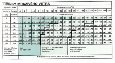

rolls: uz se na to vykasli... Hlavne na tuhle tabulku pro horolezce, horskou sluzbu ci polarniky a zacni o tom premyslet.....
Receno tvymi slovy - na chladic pochopitelne "dopada" vzduch stejne teploty at auto jede nebo stoji, tedy pri nizkych rychlostech. Pri vyssich rychlostech je treba zapocitat ohrev vzduchu vznikajici v dusledku jeho stlaceni pred telesem (chladicem) a pak na chladic dokonce "dopada" vzduch o teplote vyssi nez ma a ta teplota s rychlosti pochopitelne pak roste (to se vsak netyka skodovky, ale stihacek, raketoplanu, meteoritu atd...).
Pokud stale trvas na tom, ze teplota chladice muze klesnout pod teplotu "okoli", tak to zkus nejak dokazat. Pokud mozno lip nez tabulkou, ktera o tom problemu nic nerika....
Zkus pochopit o cem ta tva tabulka je, zamer se treba vyznam slova "EKVIVALENTNI". ...

-> COL: ehm.... takze ak teda ak si teda zistime z tabulky vyslednu teplotu, to jedno pri akej ryxlosti vetra a teploty vzduchu pri bezvetri, tak ty tvrdis, ze na predok xladica bude dopadat vzduch takej teploty ako je pri bezvetri?????????

Ted koukam ze je to tam dokonce napsano - "Ekvivalentna teplota" !!!
Ta tabulka proste rika, ze kdyz je venku 1 st a fuci to kolem tebe 20km/h mas pocit jako by bylo -15st a bezvetri.
Mimochodem proudici vzduch muze teplotu obtekaneho telesa dokonce zvysovat - to tehdy pokud proudi natolik rychle, ze jeho mistni stalceni vede k takovem zvyseni jeho teploty, ze teplota uz presahne vlastni teplotu telesa. Napr. stihacka, raketoplan atd... - myslim, ze amici nemeli problem s tim, ze by jim pred casem pri sestupu ten raketoplan umrznul :o), ale spis naopak.

rolls: Ja cist umim
. Ja se ptal proto, abych zjistil, jaky vyznam prikladas tem hodnotam z tabulky.
A dopadlo to presne tak, jak jsem predpokladal
O zadnou teplotu na povrchu se nejedna !!!
Je to ekvivalentni teplota pro ekvivalentni odvod tepla za bezvetri....
Tabulka nrika nic vic, nez to ze proudici vzduch vice chladi. Ani nahodou, ze chladi na nizsi teplotu.
Lidi proberte se uz
. Ja se ptal proto, abych zjistil, jaky vyznam prikladas tem hodnotam z tabulky.A dopadlo to presne tak, jak jsem predpokladal
.O zadnou teplotu na povrchu se nejedna !!!
Lidi proberte se uz

-> COL: ach jaj...mrkni na teplotu vzduchu hore, to je ked mas bezvetrie, najdi si rychlost vetra a mas vyslednu teplotu aka je na povrchu, to je jedno akom

Co ma ta tabulka vysvetlovat?

-> King: netusim na aku teplotu ochladi chladic vodu teplu vyse 80 stupnov ak na chladic fuka -20 stupnovy vietor, fakt sa mi to nece ratat, ale jedno viem, nerobi to iste dobrotu

vysvetlenie
