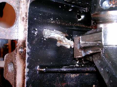

DOOlittle
-> XFunny: inspirativna foto. diki. hned jak sa otepli, tak odlepim vanu a mrknem na to

XFunny
Ale radsi bych se podival, bo jinak dopadnes takle
