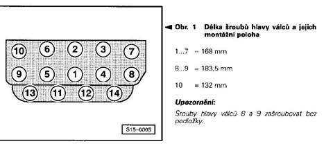

ps:Já jsem je vytočil a potom sundal hlavu se šroubama a potom nandal a dotahoval takže takže pochybuju že jsem je zamněnil.

-> Elvis: Takže jsou 3 délky kam který patří maš tady

nepřehodil si je mezi sebou jsou různé délky
