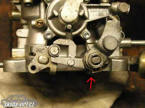

Teď si fakt nejsem jistej zejtra na světle kouknu do auta, myslím že jsem tam označil blbost, ale když si ho vezmeš do ruky trochu schlédneš jak to tam všechno pracuje tak by jsi na to měl přijít
19:51:08
17.02.2006
17.02.2006
Tak tady doufám že je to ono, abych nekecal musel bych mít karb. v ruce abych viděl jak to tam funguje takhle z fotky jsi nejsem úplně jist
19:47:55
17.02.2006
17.02.2006
-> TomasB: v podstatě jsem přihnul ten doraz na první klapce nic složitýho, původně tam je na odjištění druhé klapky já někde najdu vyf. karb a udělám ti tam šipku

-> Pavel Korbelář: no a tuto tvoju upravu by som potreboval presnejsie opisat lebo nejako som z toho mimo,mne sa otvara druha klapka ked mam pedal skoro na zemi
a otvori mi ju max do 1/2

-> Baghira: jsem taky zvědavej já tam mam kompromis že začíná otvírat tak na 1/3 sešlápnutí plyn. pedálu a cca 30stupňů otevření první klapky a první klapka se mi otevírá skoro na plno prostě kousek chybý

-> King: No přihodim to ke článku co tady mám o karburátoru ve článcích, ale až bude trochu lepší počasí a budu to moct vymontovat a vyfotit.

2 TomasB: co znamena, ze tam mas "nutene" ovladani 2. klapky? Popis. Jestlima takovy to polonuceny ovladani, kdy 1. klapka tahne 2. klapku po jejim odblokovani (pri cca 43st otevreni) pak musis modifikovat ty nosaty podlozky pod ovladanim 1 . klapky. Treba otocenim ty podlozky s dvema "nosy" (jeden z nich doseda na dorazovej sroub) se docili odblokovani 2. klapky uz asi od 10st, ale za cenu toho, ze neni vymezenej doraz zavreny 1. klapky a 1. klapka nejde otevrit na max.

-> TomasB: jako chceš aby ti to otvíralo ještě dříve? jestli jo tak ten doraz na první klapce jde trochu přihnout, ale musíš s rozumem aby se ti otvírala první klapka na plno
